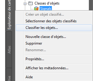

  3. Cliquez avec le bouton droit de la souris sur la classe d'objets Signals dans l'explorateur de cartes du volet Tâches, puis choisissez Classifier les objets.
    Classifiez les objets sélectionnés s'ils répondent aux critères de la classe d'objets.

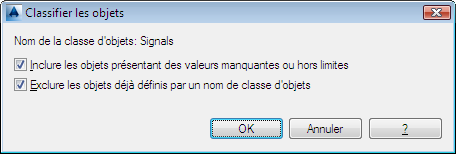

  4. Laissez les deux cases de la boîte de dialogue Classifier les objets activées, puis cliquez sur OK.

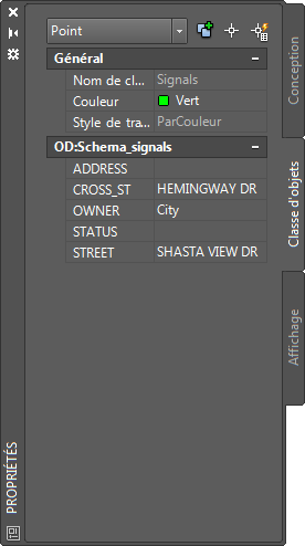

  7. Cliquez avec le bouton droit de la souris sur le signal sélectionné, puis choisissez Propriétés.
  8. Dans la palette Propriétés, cliquez sur l'onglet Classe d'objets et examinez les propriétés.
    Passez en revue les propriétés des membres de la classe d'objets Signals.
