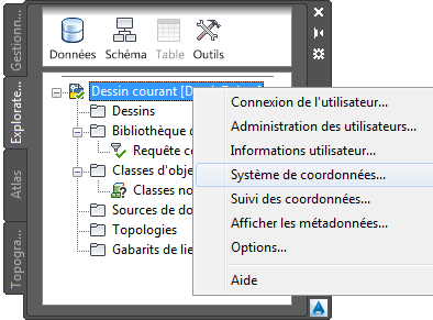

    • Basculez vers l'explorateur de cartes dans le volet Tâches.
    • Cliquez avec le bouton droit de la souris sur le dessin courant, puis choisissez Système de coordonnées.
      Vous pouvez aussi
    • Dans le champ Code, tapez ca-i, puis appuyez sur Entrée.
    • Cliquez sur OK.
