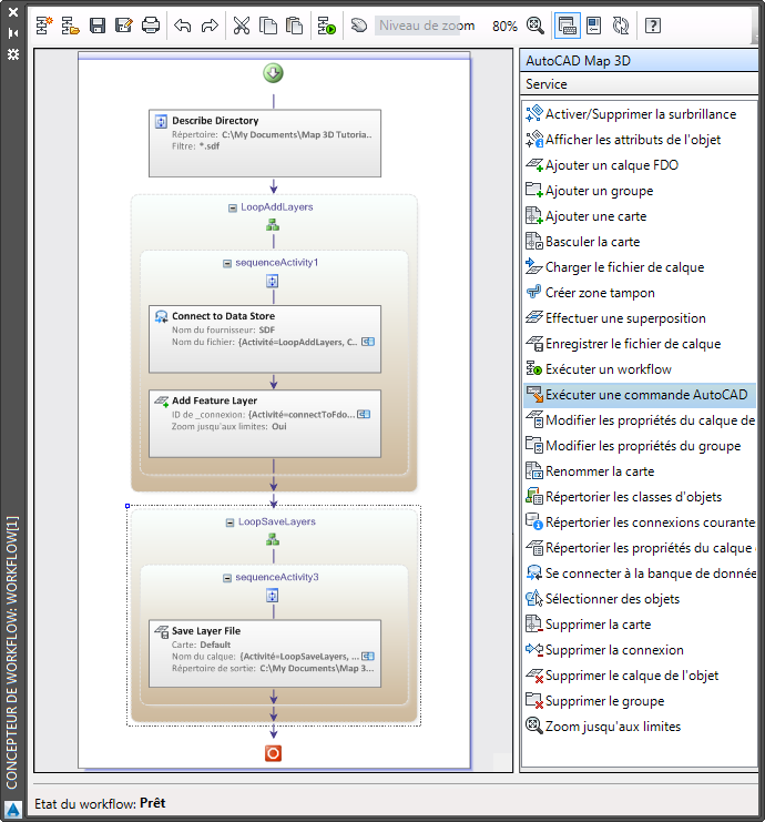

  3. Dans le concepteur de workflow, assurez-vous que la boîte à outils AutoCAD Map 3D est développée dans le panneau des activités à droite.
    Développez les activités AutoCAD Map 3D sur la droite. Cliquez sur Ajuster à la taille de l'écran pour voir toutes les activités en même temps.

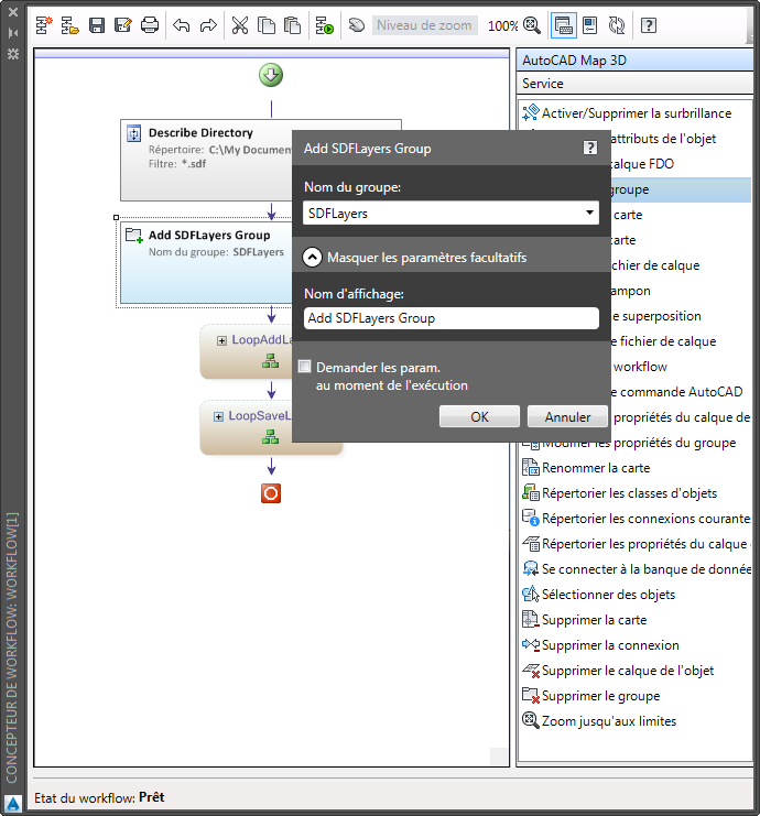

  7. Cliquez deux fois sur l'activité Ajouter un groupe pour afficher son éditeur d'entrée. Définissez ses paramètres comme suit et cliquez ensuite sur OK :
    • Nommez le nouveau groupe SDFLayers.
    • Sous Afficher les paramètres facultatifs, nommez l'activité Ajouter SDFLayersGroup.
    Faites glisser l'activité Ajouter un groupe juste au-dessus de l'activité LoopAddLayers et modifiez ses paramètres.

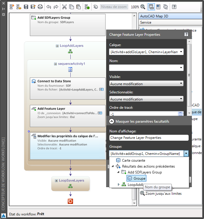

  9. Faites glisser l'activité Modifier les propriétés du calque de l'objet du panneau des activités et placez-la à l'intérieur de l'activité LoopAddLayers, sous Créer un calque.
    Etant donné que vous voulez changer la propriété Groupe de chaque calque que vous ajoutez, placez cette activité à l'intérieur de l'activité ForEach appelée "LoopAddLayers".
  10. Cliquez deux fois sur la nouvelle activité Modifier les propriétés du calque de l'objet. Définissez ses paramètres comme suit et cliquez sur OK :
    • Pour Calque, sélectionnez la sortie de l'activité Créer un calque.
      En sélectionnant la sortie d'une activité précédente, vous "liez" l'activité courante à l'activité précédente. Le résultat de l'activité précédente n'existe pas encore dans la carte courante. La liaison vous permet de spécifier un calque qui sera créé à l'exécution du workflow.
      Cliquez sur la flèche vers le bas en regard du champ Calque et, sous Résultats des actions précédentes, développez l'activité Créer un calque, et sélectionnez un calque.
    • Pour Groupe, sélectionnez la sortie de l'activité Add SDFLayers Group.
      Développez la section Afficher les paramètres facultatifs. Cliquez sur la flèche vers le bas en regard du champ Groupe et, sous Résultats des actions précédentes, développez l'activité Add SDFLayers Group, et sélectionnez un groupe.
      Faites glisser l'activité Modifier les propriétés du calque de l'objet à l'intérieur de l'activité LoopAddLayers et placez-la juste après Créer un calque. Modifiez ses paramètres pour spécifier les calques à modifier et le groupe des calques.
    • Remplacez le nom d'affichage de l'activité par Ajouter les calques SDF au groupe.
