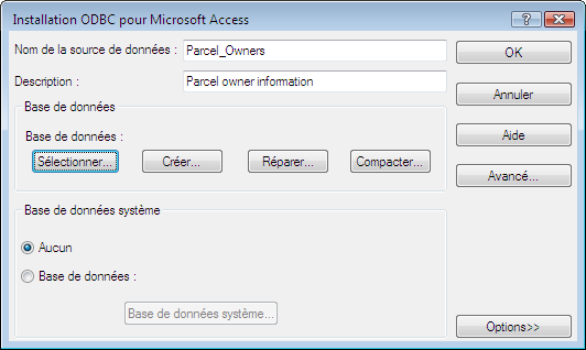

- Dans la boîte de dialogue Créer une nouvelle source de données, cliquez sur Pilote Microsoft Access, puis sur Terminer.
- Dans la boîte de dialogue Installation ODBC pour Microsoft Access, pour Nom de la source de données, entrez Parcel_Owners.
- Entrez une description, "parcel owner Information", par exemple.
Nommez la source de données.
- Sous Base de données, cliquez sur Sélectionner.
- Dans la boîte de dialogue Sélectionner la base de données, accédez aux fichiers d'exemple et sélectionnez Assessor.mdb.
Spécifiez la base de données pour cette source de données.
- Cliquez sur OK dans les boîtes de dialogue Sélectionner la base de données, Installation ODBC pour Microsoft Access et Administrateur de sources de données ODBC.
