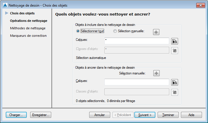

Sélectionnez tous les objets à inclure dans l'opération de nettoyage.

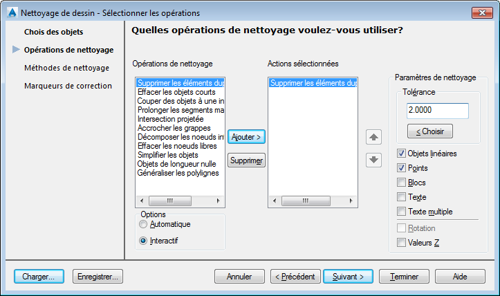

Tous les objets situés à moins de deux unités de dessin l'un de l'autre sont considérés comme étant des éléments dupliqués. AutoCAD Map 3D n'utilise pas de système d'unité de mesure prédéfini comme les mètres ou les pouces. Par exemple, une distance d'une unité peut représenter un centimètre, un pied ou un mile.
Chaque opération dispose de ses propres paramètres.

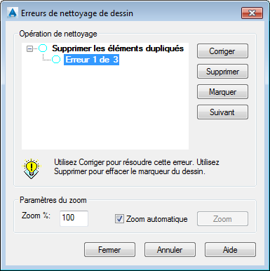

L'option Nettoyage de dessin localise les erreurs présentes dans le dessin et affiche la boîte de dialogue Erreurs de nettoyage de dessin. La boîte de dialogue regroupe les erreurs par type. Supprimer les éléments dupliqués est mis en surbrillance.
Pour passer les erreurs en revue avant de les corriger, développez Supprimer les éléments dupliqués. Pour corriger tous les éléments dupliqués en une seule fois sans les passer en revue, sélectionnez Supprimer les éléments dupliqués sans le développer, puis cliquez sur Tout corriger.
Dans la carte, la première erreur est signalée à l'aide d'un marqueur temporaire, ce qui facilite sa localisation.
