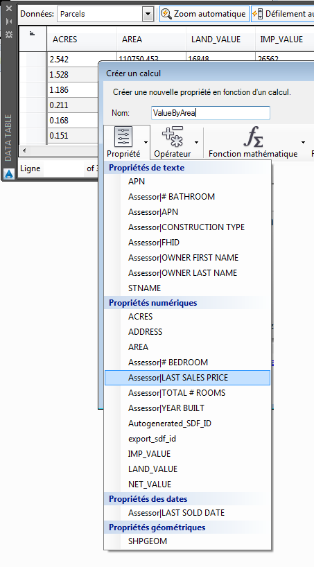

Pour créer une propriété calculée à l'aide de données jointes
Créer un calcul.
Toutes les propriétés de cette classe d'objets sont répertoriées dans la liste Propriété.
Area2D. Cette option permet de calculer la superficie d'un polygone.
Chaque objet spatial possède une propriété de géométrie que vous pouvez utiliser pour calculer la superficie ou la longueur.
Faites défiler la table de données vers la droite pour afficher le nouveau champ. La couleur grise indique qu'il s'agit d'une propriété calculée non modifiable.
