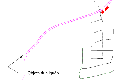

Cette option repère les objets qui ont en commun le point de départ et l'extrémité ainsi que tous les autres points dans la distance de tolérance. Vous pouvez supprimer l'un des objets.

Cette opération permet de supprimer tous les objets compris dans la tolérance.
