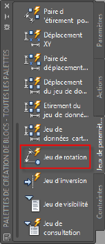

  2. Définissez la propriété de rotation.
    • Lors de la création de blocs, dans la palette Jeux de paramètres, cliquez sur Jeu de rotation.
