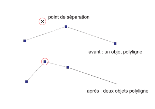

Exemple de traitement de ligne : le fractionnement de la ligne crée deux objets ligne.

Utilisez la fonction Fractionner pour ajouter un sommet et fractionner une ligne existante en deux objets ligne. Ces derniers héritent des données d'attribut de l'objet existant. Vous pouvez sélectionner un point existant ou numériser tout point du dessin.
Utilisez l'option Ajouter un sommet pour ajouter un sommet à un objet ligne. Contrairement à la fonction Fractionner, avec cette option il n'y aura qu'un seul objet ligne associé à un nouveau sommet. Vous pouvez sélectionner un point existant ou numériser tout point du dessin.
