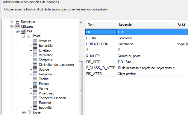

Exemple : dans l'application Eau, la classe d'objets de service des noeuds possède une relation multiple à toutes les classes d'objets d'attribut de point, comme l'armature, l'émetteur, la ventilation, les compteurs, etc. La classe d'objets de service des arêtes est associée à la classe d'objets attribut de ligne Canalisation.
Modèle de données de service : point de la classe d'objets de noeuds d'Eau avec ses relations aux classes d'objets des objets ; affiché dans l'explorateur des modèles de données.
