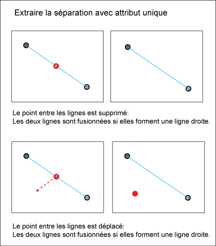

Le groupe de règles AutoExtractSoftSplit fusionne les dessertes.
Cas n°1 : fusionne les lignes quand le point entre elles est supprimé. Dans le cas suivant : elles partagent le même attribut. Les géométries sont telles que les deux lignes peuvent être le résultat d'une séparation avec attribut unique.
Cas n°2 : fusionne les lignes quand le point entre elles est déplacé. Dans le cas suivant : elles partagent le même objet attribut. Les géométries sont telles que les deux lignes peuvent être le résultat d'une séparation avec attribut unique. Cette opération déconnecte les lignes du point déplacé.
Le groupe de règles s'applique aux classes d'objets Point de service.
