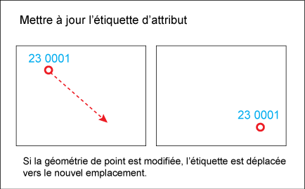

Le groupe de règles UpdateAttributeLabel met à jour les objets d'étiquette lorsqu'un objet de géométrie est mis à jour. Le groupe de règles s'applique aux classes d'objets géométriques de service.

Met à jour l'étiquette associée à un attribut lorsque la géométrie est mise à jour. |
