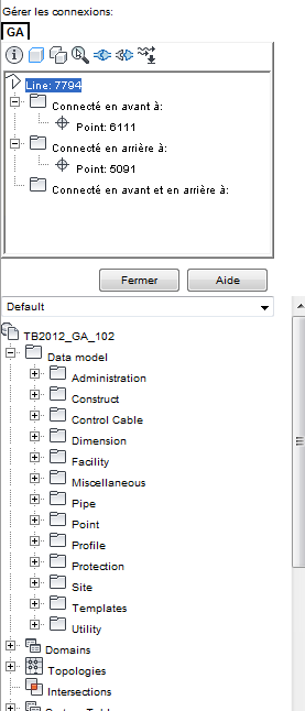

Utilisez l'option Gérer les connexions pour afficher et modifier les topologies logiques. La zone Gérer les connexions affiche l'arborescence de connectivité des objets qui font partie d'une topologie logique.
Lorsque vous numérisez un objet, celui-ci est automatiquement connecté à d'autres objets qui se trouvent dans la tolérance spécifiée. Pour connecter manuellement des objets, utilisez la zone Gérer les connexions
La zone Gérer les connexions est disponible uniquement si une topologie logique est définie.

  1. Dans l'explorateur de modèles métiers, développez un noeud de rubrique et sélectionnez un objet.
  2. Dans la barre d'outils principale, cliquez sur Gérer les connexions.
    Remarque :
    Vous pouvez également afficher les connexions dans un formulaire de classe d'objets. Ouvrez le formulaire d'une classe d'objets qui fait partie d'une topologie logique. Dans la barre d'outils principale, cliquez sur Gérer les connexions.
    Dans la zone Gérer les connexions figurent toutes les connexions définies vers et à partir de l'objet sélectionné. Le noeud racine correspond à l'objet sélectionné.
  3. Effectuez l'une des opérations suivantes :
    • Connectez les objets. Cliquez sur . Dans le dessin, sélectionnez les objets à connecter à l'objet sélectionné.
    • Déconnectez les objets. Sélectionnez l'objet connecté dans l'arborescence et cliquez sur .
    • Définissez ou modifiez la direction du débit de la connexion. Sélectionnez l'objet et cliquez sur .
