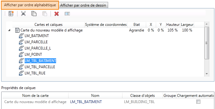

Le volet droit du gestionnaire des modèles d'affichage affiche les cartes et les calques de modèle d'affichage. Vous pouvez faire glisser des calques ou afficher des cartes de modèle d'affichage à partir du référentiel de modèles d'affichage vers la vue du modèle d'affichage.
Cliquez sur l'onglet Vue par ordre alphabétique pour voir les cartes de modèle d'affichage et les calques d'objets dans l'ordre alphabétique. Modifiez les éléments, comme indiqué dans le tableau ci-dessous.
Onglet Vue par ordre alphabétique |
Description |
Noeud de carte du modèle d'affichage |
Un modèle d'affichage peut comporter une ou plusieurs fenêtres de dessin = cartes de modèle d'affichage. |
Système de coordonnées |
Affiche le système de coordonnées. |
Etat X, Y, Hauteur, Largeur |
Affiche les propriétés de carte de modèle d'affichage, telles que la taille, l'emplacement et l'état. Voir aussi Configuration des modèles d'affichage. |
Crée une carte de modèle d'affichage. |
Coupe les éléments sélectionnés dans le Presse-papiers. |
Colle les éléments à partir du Presse-papiers. |
Supprime les éléments sélectionnés. |
Renomme l'élément. |
Cliquez sur l'onglet Vue par ordre de tracé pour voir les calques d'objets dans leur ordre de tracé. Le premier calque de la liste est dessiné au-dessus des calques du bas de la liste. Modifiez les éléments, comme indiqué dans le tableau ci-dessous.
Onglet Vue par ordre de tracé |
Description |
Déplace le calque sélectionné vers le haut. |
Déplace le calque sélectionné vers le bas. |
