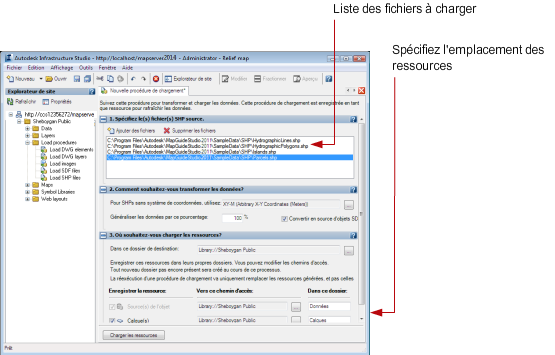

On suppose dans cette procédure que les fichiers .shx et .dbf requis se trouvent dans le même dossier que les fichiers .shp. Pour charger un fichier de formes, faites glisser le fichier source vers l'explorateur de site. Autodesk Infrastructure Studio crée automatiquement un calque, ainsi qu'une source d'objets.
Pour charger un fichier SHP
Une nouvelle procédure de chargement s'affiche à droite de l'explorateur de site. Elle contient une liste des fichiers à charger. Vous pouvez faire glisser d'autres fichiers dans cette procédure de chargement.
Le système de coordonnées que vous sélectionnez ici sera uniquement utilisé si aucun autre système n'est déjà défini pour le ou les fichiers source.

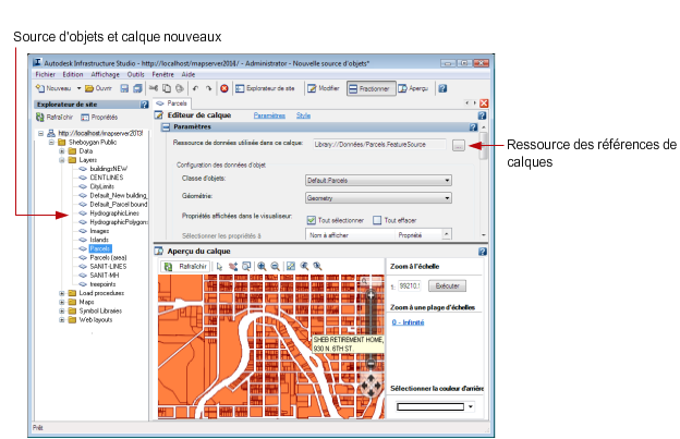

Autodesk Infrastructure Studio crée une source d'objets et un calque pour chaque fichier SHP.
L'éditeur de calque est affiché à droite de l'explorateur de site. (Pour plus d'informations sur l'éditeur de calque, voir Utilisation de calques de sources d'objets).
Vous pouvez renommer les nouvelles sources d'objets et les calques dans l'explorateur de site.
