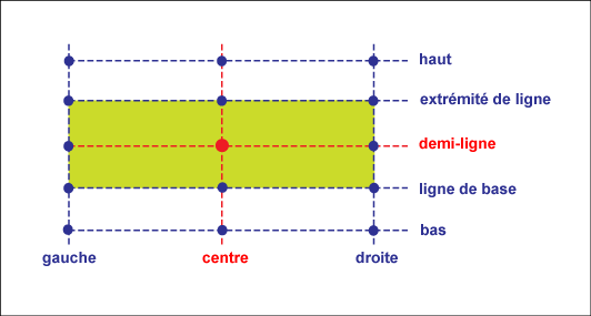

Pour les propriétés de type Alignement, vous pouvez indiquer l'emplacement du point d'insertion de la zone de texte (origine) relativement à cette dernière. Ces valeurs sont également utilisées dans la stylisation du gestionnaire d'affichage.
Axe |
Description |
Alignement horizontal |
Spécifie le point d'insertion de la zone de texte horizontalement par rapport à cette dernière. Sélectionnez Droite, Centre, Gauche. La valeur par défaut est Centre. |
Alignement vertical |
Spécifie le point d'insertion de la zone de texte verticalement par rapport à cette dernière. Sélectionnez Bas, Ligne de base, Demi-ligne, Extrémité de ligne, Haut. La valeur par défaut est Demi-ligne. |
Les propriétés de type Alignement sont définies sur les valeurs par défaut Centre et Demi-ligne.

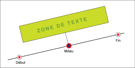

Exemple : positionnement d'une étiquette parallèlement à une ligne
Avec ces propriétés, le texte est toujours positionné au milieu de la ligne, quelle que soit sa longueur.
Modèle de données : définition de l'emplacement de l'étiquette le long d'une ligne.
