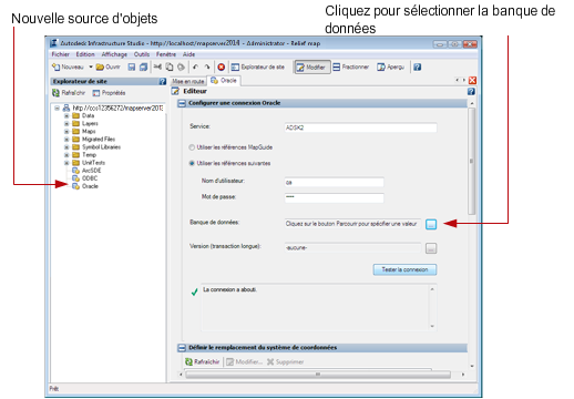

Pour établir une connexion à une base de données Oracle
- Cliquez sur
- Dans la boîte de dialogue Créer une source de données spatiales, sélectionnez Fournisseur FDO Autodesk pour Oracle et cliquez sur OK.
L'éditeur de connexion est affiché à droite de l'explorateur de site.
- Entrez le service avec lequel établir la connexion.
- Sélectionnez Utiliser les références Map Server ou Utiliser ces références.
- Effectuez l'une des opérations suivantes :
- Si la base de données est configurée pour les reconnaître, sélectionnez Utiliser les références MapGuide.
- Si elles sont requises par la base de données, sélectionnez Utiliser les références suivantes et entrez l'ID utilisateur et le mot de passe.
- Sélectionnez la banque de données dans la liste.
- Cliquez sur Tester la connexion.
Un message indiquant que la connexion a abouti doit s'afficher.
- Sur la barre d'outils d'Autodesk Infrastructure Studio, cliquez sur Enregistrer pour stocker cette ressource de connexion dans le référentiel.
