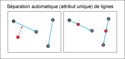

Le groupe de règles AutoSoftSplitLines sépare une ligne lorsqu'un point est déplacé ou inséré sur la ligne.
Vous pouvez sélectionner ou effacer ces deux situations individuellement à l'aide des cases à cocher de pré/post mise à jour (le point est déplacé) et de pré/post insertion (le point est inséré). Après une séparation avec attribut unique, les deux nouvelles lignes partagent le même objet attribut.
Le groupe de règles s'applique aux classes d'objets Point de service.
