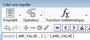

Pour créer une expression numérique
Par exemple, si vous arrondissez la longueur d'un élément à deux décimales, l'expression a la forme suivante :
