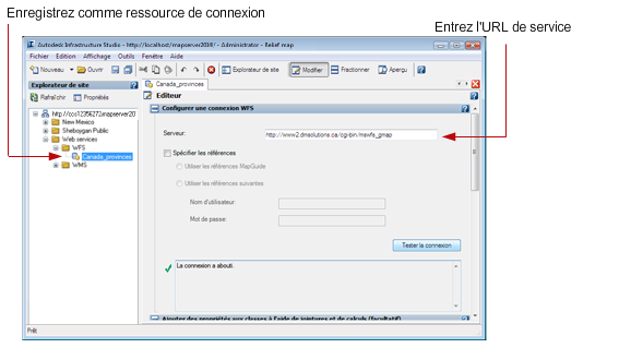

Pour établir une connexion à un service d'objet Web (WFS)
- Cliquez sur
- Dans la boîte de dialogue Créer une source de données spatiales, sélectionnez Fournisseur FDO OSGeo pour WFS et cliquez sur OK.
L'éditeur de connexion est affiché à droite de l'explorateur de site.
- Entrez l'URL avec laquelle établir la connexion.
Si vous vous connectez à des sources d'objets qui ont été publiées dans Infrastructure Map Server, la chaîne de connexion se présente comme suit :
http://nom_serveur/mapserver/mapagent/mapagent.fcgi?
- Si le serveur requiert un mot de passe, procédez de l'une des manières suivantes :
- Si le service est configuré pour les reconnaître, sélectionnez Utiliser les références MapGuide.
- Si elles sont requises par les services, sélectionnez Utiliser les références suivantes et entrez l'ID utilisateur et le mot de passe.
- Cliquez sur Tester la connexion.
Un message indiquant que la connexion a abouti doit s'afficher.
- Cliquez sur Rafraîchir pour vous reconnecter au serveur et afficher les informations de la source d'objets dans l'éditeur WFS.
- Cliquez sur Modifier le système de coordonnées pour remplacer le système de coordonnées de la source d'objets d'origine.
- Sur la barre d'outils d'Autodesk Infrastructure Studio, cliquez sur Enregistrer pour stocker cette ressource de connexion dans le référentiel.
