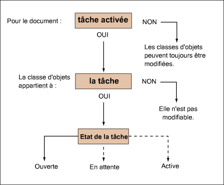

Pour utiliser des classes d'objets dans lesquelles les tâches sont activées, vous devez créer une tâche contenant ces classes. Pour ce faire, utilisez des gabarits de tâche.
Un gabarit de tâche contient des classes d'objets prédéfinies pouvant être traitées dans les tâches qu'il a permis de créer. Vous ne pouvez ni modifier ni supprimer les classes d'objets avec tâches activées qui n'appartiennent pas à cette tâche.
Vous pouvez associer des classes d'objets provenant de différentes rubriques dans un même gabarit de tâche. Lorsque vous créez une tâche à partir de ce gabarit, vous pouvez modifier l'état de chaque rubrique séparément.
Remarque : Vous devez activer les tâches pour un modèle métier avant de créer des gabarits de tâche. Voir Activer les tâches pour un modèle métier d'entreprise. Seules les tâches des modèles métiers d'entreprise basés sur Oracle peuvent être activées.
Les classes d'objets avec tâches activées ne peuvent être modifiées que si elles appartiennent à la tâche active. Une tâche peut être traitée uniquement si son état est défini sur Ouvert.
