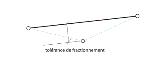

Vous pouvez insérer un point existant dans un objet ligne et éventuellement fractionner la ligne existante en deux objets ligne.
Vous pouvez extraire un point existant d'un objet ligne et relier les deux lignes existantes en une seule.

Utilisez l'option Insérer un point pour déplacer un point existant qui se trouve précisément dans la tolérance de l'objet ligne.
Utilisez l'option Extraire un point pour supprimer un point d'une ligne et pour le supprimer de la base de données. Vous ne pouvez supprimer le point que s'il se trouve sur une ligne droite, au sein d'une tolérance de fractionnement.
Les points peuvent être insérés ou extraits uniquement s'ils appartiennent à la tolérance de fractionnement.
