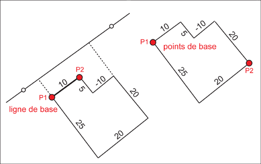

Utilisez la fonction Parcours à angle droit pour construire des définitions de ligne destinées à des bâtiments. Au moins deux coordonnées (points existants) doivent être définies. Un angle droit (taille de contour) doit être mesuré entre les points connus.
Vous pouvez construire la ligne selon deux modes :
L'administrateur a la possibilité de spécifier le mode de construction dans les options de l'application. Pour plus d'informations, reportez-vous au manuel d'administration d'Infrastructure.
Parcours à angle droit. Création d'un objet ligne à partir des distances mesurées par rapport aux coins.
