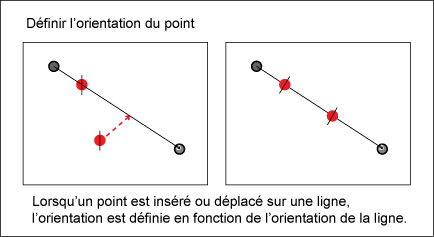

Le groupe de règles SetPointOrientation indique que lorsqu'un point est déplacé ou inséré sur une ligne, l'orientation du point correspond à l'orientation de la ligne.
Le groupe de règles s'applique aux classes d'objets Point de service.
