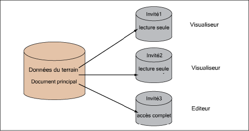

Modèle métier principal : modèle métier (schéma Oracle) qui contient vos données.
Modèle métier invité : modèle métier qui accède au modèle métier principal par un rôle. Vous pouvez créer différents rôles afin de fournir différents niveaux d'accès au modèle métier principal. Un modèle métier invité n'a pas de tables de données, mais uniquement des synonymes et des privilèges sur le modèle métier principal.
Utilisateur invité : utilisateur Oracle créé avec l'administrateur de la sécurité avec le rôle TBR_guest qui définit la relation entre le modèle métier principal et le modèle métier invité.
Le rôle TBR_<invité> a des droits spécifiques sur votre modèle métier principal, par exemple un accès restreint à tout ou partie des classes d'objets.
