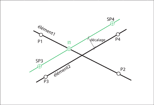

Eléments d'intersection
Pour spécifier des éléments d'intersection, vous pouvez :
Utilisez la boîte de dialogue pour modifier les paramètres.
Elément
Description
Elément 1
Elément 2
Les attributs Elément 1 et Elément 2 peuvent correspondre à une ligne droite ou à un arc circulaire.
Cliquez sur l'icône pour indiquer l'élément dans le dessin.
Cliquez sur l'icône pour identifier un autre élément dans le dessin.
Indiquez une valeur de décalage pour déplacer l'élément.
Indiquez une valeur d'azimut pour faire pivoter l'élément.
Point 1
Point 2
L'orientation de l'élément 1 est indiquée par la direction de P1 et P2.
Point 3
Point 4
L'orientation de l'élément 2 est indiquée par la direction de P3 et P4.
Abscisse
Ordonnée
Altitude
Coordonnées des points. Vous pouvez modifier les coordonnées ou utiliser le bouton pour sélectionner un autre point.
Rayon
Vous pouvez le modifier en fonction de vos besoins. Utilisez l'icône pour passer d'un arc long à un arc court.
Azimut
Utilisez l'azimut pour faire pivoter l'élément. Pour les tangentes, la valeur d'azimut indique dans quel quadrant le résultat se trouve.
Utilisez l'icône pour inverser la ligne (ajouter 180 degrés à la valeur d'azimut).
Intersection 1
Intersection 2
Les intersections comportant des arcs génèrent plusieurs résultats.
Utilisez l'icône Tangentielles pour passer d'un calcul de point à un calcul de tangente.
Pour les tangentielles, si vous définissez des tangentes, vous pouvez spécifier un rayon. Entrez 0 ou laissez le champ vide pour calculer une droite.
Si vous définissez un rayon, vous pouvez utiliser l'icône Afficher suivant pour afficher tous les emplacements potentiels de l'arc tangentiel.
