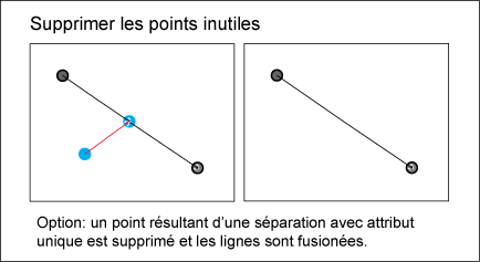

Le groupe de règles DeleteUnneededNodes nettoie les dessertes. Le groupe de règles s'applique aux classes d'objets de ligne de service.
Après la suppression d'une ligne, le groupe de règles supprime les points qui ne possèdent pas de lignes qui leur sont connectées.

Supprime les noeuds de départ et de fin s'ils ne sont plus nécessaires. |
Paramètres |
P1 : DeleteSoftSplitters. Par défaut, la valeur est NON. Spécifie si les points qui proviennent d'une séparation avec attribut unique doivent être supprimés et les lignes fusionnées, comme pour la règle d'objet AutoExtractSoftSplit. P2 : AskUser. Par défaut, la valeur est OUI. Spécifie si l'utilisateur est invité à déterminer si les points inutiles doivent être supprimés. Si le paramètre est défini sur NON, elles sont supprimées sans que l'utilisateur soit consulté. |
