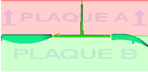

  1. Cliquez sur Définition du plan de joint, onglet Géométrie (onglet Géométrie > groupe de fonctions Moule > Définition du plan de joint). La boîte de dialogue Définition du plan de joint apparaît et le modèle est orienté vers une vue de dessous.
  2. Saisissez 28 mm dans la zone Profondeur Z du plan, puis cliquez sur Appliquer pour déplacer le plan de joint, comme indiqué ci-dessous.
  3. Cliquez sur Fermer pour quitter la boîte de dialogue Définition du plan de joint. Nous utiliserons les propriétés du moule par défaut dans ce didacticiel.
