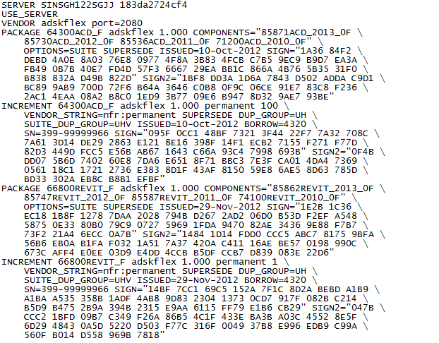

Exemple de fichier de licence de module combiné
Voici un exemple de fichier de licence de module complet pour plusieurs versions d'un produit Autodesk. Les produits sous licence sont AutoCAD 2010 à 2013 et Revit 2010 à 2013.
