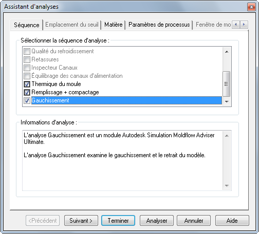

Désactivez la case à cocher Remplissage.
Cochez la case Thermique du moule.
Cochez la case Remplissage + compactage.
Cochez la case Gauchissement.

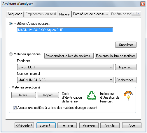

Assurez-vous que la matière est Styron EUR, Magnum 3416 SC, puis cliquez sur Suivant.

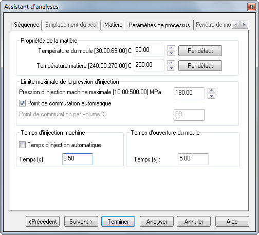

Assurez-vous que la température du moule est de 50 °C.
Assurez-vous que la température matière est de 250 °C.
Assurez-vous que le temps d'injection est de 3,5 secondes.
Assurez-vous que le temps d’ouverture du moule est de 5 secondes, puis cliquez sur Suivant.

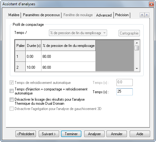

Assurez-vous que le contrôle du profil de compactage est de % de pression de fin du remplissage.
Assurez-vous que le profil est 0 - 80, 10 - 80.
Entrez 25 secondes pour Temps d'injection + compactage + refroidissement.
