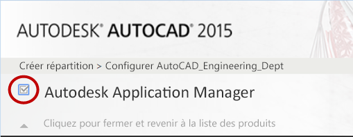

Lors de la création d'une répartition, vous pouvez éviter de lancer l'installation d'Application Manager en désélectionnant Application Manager dans le programme d'installation :
