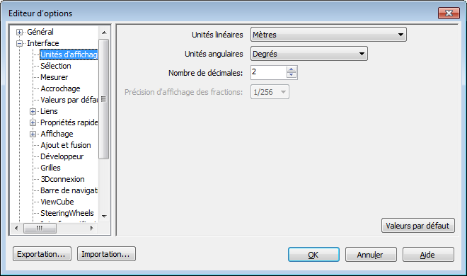

Pour personnaliser les unités d'affichage
- Cliquez sur le bouton de l'application
Options.
- Développez le noeud Interface dans l'Editeur d'options, puis cliquez sur l'option Unités d'affichage.
- Sélectionnez les unités linéaires dans la liste déroulante. Veillez à choisir le format exact qui convient.
- Sélectionnez les unités angulaires dans la liste déroulante.
- Tapez le nombre de chiffres après la virgule à afficher dans l'interface pour les unités dans la zone Nombre de décimales. Si l'unité choisie est une fraction et non un nombre décimal, vous pouvez indiquer le niveau de fraction requis pour l'affichage des unités dans la liste déroulante Précision d'affichage des fractions.
- Cliquez sur OK.
