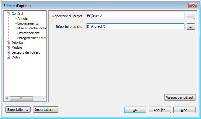

Pour configurer les options relatives à l'emplacement
  1. Cliquez sur le bouton de l'application Options.
  2. Développez le noeud Général dans l'Editeur d'options, puis cliquez sur l'option Emplacement.
  3. Dans la zone Répertoire du projet, accédez au répertoire qui contient les paramètres Autodesk Navisworks propres à un groupe de projet.
  4. Dans la zone Répertoire du site, accédez au répertoire qui contient les paramètres Autodesk Navisworks standard pour l'ensemble du site de projet.
  5. Cliquez sur OK.
Remarque : Lorsque vous exécutez Autodesk Navisworks pour la première fois, les paramètres sont extraits du répertoire d'installation. Autodesk Navisworks examine alors le profil utilisateur actuel et tous les profils utilisateurs de l'ordinateur local, puis vérifie les paramètres du répertoire du projet et du répertoire du site. Les fichiers du Répertoire du projet sont prioritaires.
