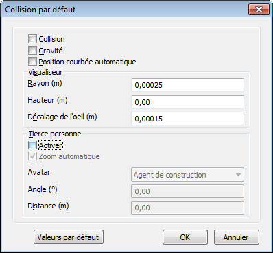

Pour définir les options de détection de collision par défaut
  1. Cliquez sur le bouton de l'application Options.
  2. Dans l'Editeur d'options, développez le noeud Interface, puis choisissez l'option Valeurs par défaut des points de vue.
  3. Cliquez sur le bouton Paramètres dans la page Valeurs par défaut des points de vue.
  4. Dans la boîte de dialogue Collision par défaut, sélectionnez les options d'initialisation par défaut à appliquer à Autodesk Navisworks.
  5. Cliquez sur OK pour revenir à l'Editeur d'options.
  6. Cliquez sur OK pour enregistrer les modifications.
