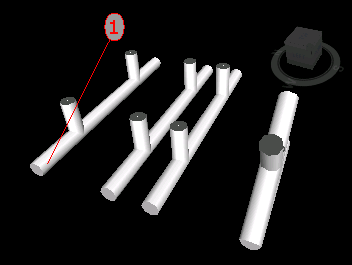

Pour ajouter une étiquette
- Cliquez sur l'onglet Vérification le groupe de fonctions
Etiquettes
Ajouter une étiquette
- Dans la vue de la scène, cliquez sur l'objet que vous souhaitez étiqueter.
- Cliquez sur la zone dans laquelle vous voulez placer le libellé de l'étiquette. L'annotation est maintenant ajoutée, et les deux points sont reliés par une ligne de repère.
Si vous n'avez pas encore enregistré le point de vue actuel, celui-ci sera enregistré automatiquement et appelé "Vue d'étiquette X", où "X" représente l'ID de l'étiquette.
- Dans la boîte de dialogue Ajouter des commentaires, entrez le texte à associer à l'étiquette, configurez le statut de l'étiquette à partir de la liste déroulante, puis cliquez sur OK.
