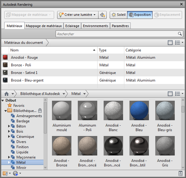

Utilisez l'onglet Matériaux pour parcourir et gérer les matériaux.
Vous pouvez gérer les bibliothèques de matériaux fournies par Autodesk ou créer des bibliothèques personnalisées pour des projets spécifiques. Utilisez les boutons de filtre pour choisir les matériaux à afficher, la taille des miniatures et la quantité de données présentées.
Les opérations courantes incluent les suivantes :
- Navigation dans les bibliothèques fournies par Autodesk ou création de bibliothèques personnalisées pour des projets spécifiques
- Ajout de matériaux au modèle courant
- Placement des matériaux dans un ensemble, appelé bibliothèque, pour en faciliter l'accès
- Sélection d'un matériau pour modification

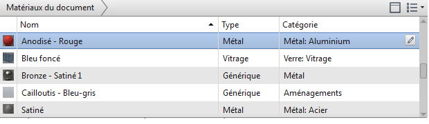

Groupe de fonctions Matériaux du document
Affiche les matériaux enregistrés avec le fichier ouvert.

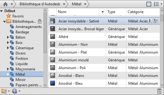

Groupe de fonctions Bibliothèque
Répertorie les catégories des bibliothèques de matériaux actuellement disponibles. Les matériaux de la catégorie sélectionnée sont affichés sur la droite. Les boutons permettant d'appliquer ou de modifier un matériau sont disponibles lorsque vous placez le curseur de la souris sur le témoin correspondant.
Vous pouvez appliquer des matériaux à des objets du modèle en faisant glisser des échantillons de la bibliothèque vers des objets dans la scène. Vous pouvez également faire glisser des échantillons vers le panneau des matériaux du document pour les enregistrer avec le fichier ouvert.
