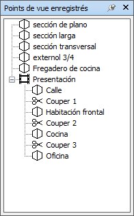

La fenêtre Points de vue enregistrés est une fenêtre ancrable qui permet de créer et gérer différentes vues du modèle et accéder ainsi directement aux points de vue prédéfinis sans recommencer toute la procédure de navigation.
Etant donné que les animations de points de vue ne sont, en fait, qu'une simple liste de points de vue traités comme des images-clés, elles sont enregistrées avec les points de vue. Pour créer ce type d'animation, il suffit de faire glisser les points de vue prédéfinis vers une animation de point de vue vide. Il est possible d'organiser vos points de vue et vos animations de points de vue dans des dossiers pour plus de commodité.
Voici comment les différents éléments sont symbolisés :
représente un dossier susceptible de contenir l'ensemble des autres éléments (y compris d'autres dossiers).
représente un point de vue enregistré en mode orthogonal.
représente un point de vue enregistré en mode perspective.
représente un clip d'animation de point de vue.
représente une coupure insérée dans un clip d'animation de point de vue.
