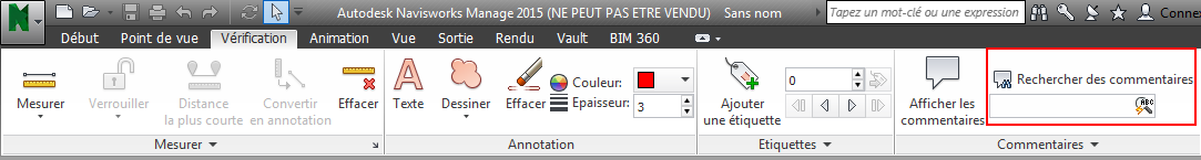

Pour rechercher rapidement des commentaires
- Cliquez sur l'onglet Vérification
le groupe de fonctions Commentaires.
- Dans la zone de texte Recherche rapide de commentaires, entrez le texte à rechercher dans tous les commentaires. Vous pouvez saisir un ou plusieurs mots. Si vous saisissez annotation, par exemple, la recherche renverra uniquement les commentaires contenant le mot "annotation".
Conseil : Si vous ne connaissez pas précisément le contenu du commentaire à retrouver, n'hésitez pas à employer des caractères génériques. Pour rechercher un caractère indéterminé, utilisez le symbole "?" (point d'interrogation). Pour rechercher un nombre quelconque de caractères indéterminés avant ou après le texte, servez-vous du symbole * (astérisque). Si vous souhaitez retrouver, par exemple, tous les commentaires contenant du texte avant et après le mot architecture, tapez *architecture* dans le champ Texte.
- Cliquez sur Recherche rapide de commentaires
. La fenêtre Rechercher des commentaires qui s'affiche contient une liste de tous les commentaires correspondant au texte saisi.
Cliquez sur un commentaire pour accéder au point de vue approprié.
