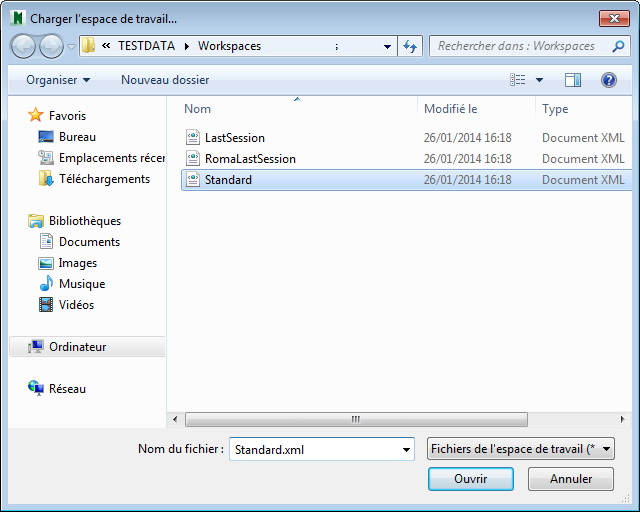

Pour charger un espace de travail enregistré
Pour charger un espace de travail enregistré dans Autodesk Navisworks
  1. Cliquez sur l'onglet Vue le groupe des fonctions Espaces de travail Charger l'espace de travail.
  2. Dans la boîte de dialogue Charger l'espace de travail, accédez au dossier contenant l'espace de travail qui vous intéresse et sélectionnez-le.
  3. Cliquez sur Ouvrir.
