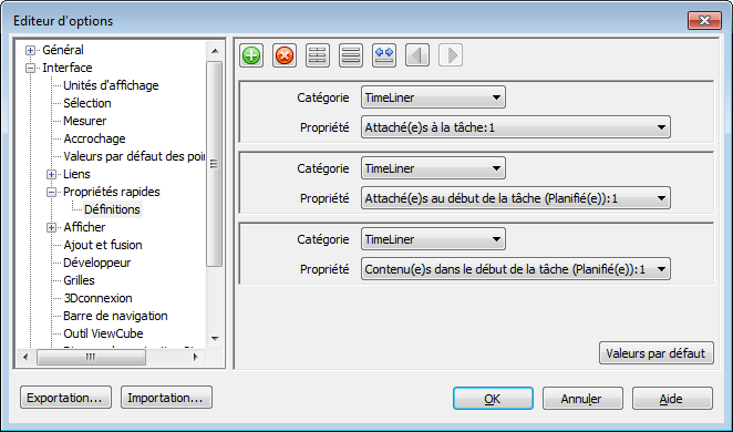

Pour configurer les propriétés rapides de votre rapport
- Cliquez sur le bouton de l'application
Options.
- Développez le noeud Interface dans l'Editeur d'options, cliquez sur l'option Propriétés rapides, puis sur Définitions.
- Sélectionnez TimeLiner dans la zone Catégorie.
- Sélectionnez Joindre à la tâche : 1 dans la zone Propriété.
- Ajoutez d'autres définitions alors que TimeLiner est sélectionné dans la zone Catégorie ainsi que les propriétés de votre choix dans la zone Propriété.
- Cliquez sur OK pour enregistrer les modifications.
Désormais, si vous cochez la case Propriétés rapidesdans la zone Contenu de l'onglet Rapport de la fenêtre Clash Detective, votre rapport comportera les données supplémentaires que vous avez spécifiées dans cette fenêtre.
