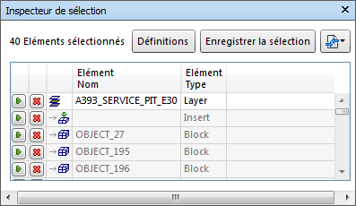

La fenêtre Inspecteur de sélection est une fenêtre ancrable qui affiche une liste de tous les objets sélectionnés et les propriétés rapides associées à ces objets.
Vous pouvez inspecter une sélection dans l'arborescence de sélection ou dans la vue de la scène. Vous pouvez également cliquer sur un jeu de sélection ou de recherche. Vous pouvez effectuer un zoom sur la sélection pour l'afficher dans le modèle ou la modifier en désélectionnant les objets et en ajoutant des définitions de propriété.
Lorsque vous enregistrez une sélection, celle-ci s'affiche dans la fenêtre Jeux. Vous pouvez ensuite renommer votre jeu de sélection. Reportez-vous à la rubrique Fenêtre Jeux pour plus de détails.
Tous les objets qui sont visibles dans la fenêtre Inspecteur de sélection peuvent être exportés vers un fichier CSV. Vous devez désélectionner les objets si vous souhaitez les exclure du fichier exporté.
