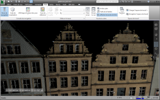

Autodesk Navisworks prend en charge à la fois les fichiers d'analyse ReCap (.rcs) et les fichiers de projet ReCap (.rcp).
Lorsque vous ouvrez ce type de fichier dans Autodesk Navisworks, il devient lié au modèle et est chargé sur demande lorsque vous naviguez dans le modèle. Pour plus d'informations, reportez-vous à la section Programme de lecture de fichiers ReCap.
Vous pouvez utiliser l'Editeur d'options pour optimiser votre expérience.
