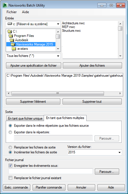

Pour convertir plusieurs fichiers de conception en fichiers NWD individuels
Outils
Batch Utility Vous pouvez également cliquer sur le bouton Ajouter un fichier de spécification. Autodesk Navisworks convertit alors les fichiers se trouvant dans le dossier sélectionné. L'option choisie dans le menu Type de fichier détermine quels fichiers sont convertis.
Si vous voulez changer l'emplacement de sortie, activez le bouton radio Exporter dans le répertoire et cliquez sur le bouton Parcourir. Servez-vous de la boîte de dialogue Rechercher le dossier pour sélectionner le dossier désiré.
