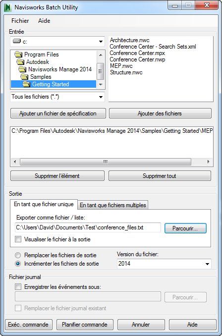

  1. Dans l'application Autodesk Navisworks, ouvrez le fichier Autodesk Navisworks de votre choix et cliquez sur l'onglet Début, le groupe de fonctions Outils Batch Utility .
  2. Le chemin d'accès du modèle en cours est automatiquement ajouté dans la zone Autodesk Navisworks de la boîte de dialogue Batch Utility d'Autodesk Navisworks qui s'affiche.
  3. Dans la zone Sortie, onglet En tant que fichier unique, cliquez sur le bouton Parcourir.
  4. Dans la boîte de dialogue Enregistrer la sortie sous, accédez au dossier voulu et donnez un nom au fichier texte.
  5. Dans la liste déroulante Types de fichier, sélectionnez l'option Liste de fichiers (*.txt) et cliquez sur Enregistrer.
  6. Dans la boîte de dialogue Autodesk Navisworks d'Autodesk Navisworks, cliquez sur le bouton Exécuter une commande.
    Conseil : Si vous voulez ouvrir le fichier immédiatement après sa création, sélectionnez la case à cocher Visualiser le fichier à la sortie avant de cliquer sur le bouton Exécuter une commande.
