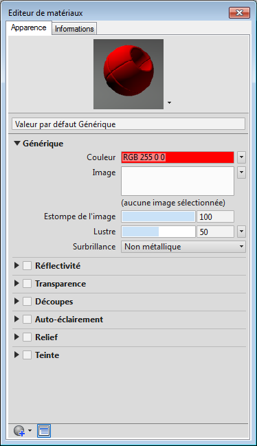

Dans l'onglet Matériaux, cliquez sur Créer un matériau
, puis sélectionnez un type de matériau.
Dans l'éditeur de matériaux, cliquez sur l'onglet Informations et entrez le nom et la description du matériau.
Cliquez sur l'onglet Apparence et spécifiez les options de couleur pour le matériau.
Spécifiez les propriétés du matériau, telles que la réflectivité, la transparence, la teinte, etc.
