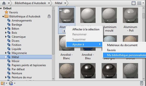

Cliquez sur l'onglet Rendugroupe de fonctions SystèmeRendu Autodesk.
Dans l'onglet Matériaux, cliquez avec le bouton droit de la souris sur le témoin de matériau Ajouter à nom de la bibliothèque à laquelle vous souhaitez ajouter le matériau. En l'absence d'une bibliothèque personnalisée, vous devez la créer en premier lieu.
Vous pouvez ajouter le matériau à plusieurs bibliothèques.
Conseil : Une autre méthode d'ajout des matériaux à une bibliothèque consiste à faire glisser le témoin dans la bibliothèque.
