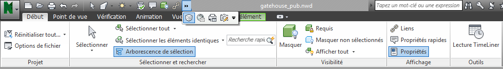

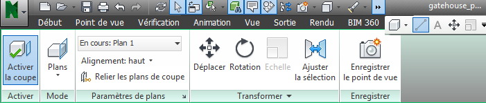

Dans la partie supérieure de la fenêtre de l'application, la barre d'outils d'accès rapide affiche les commandes fréquemment utilisées.
Vous pouvez ajouter un nombre illimité de boutons à la barre d'outils d'accès rapide. Les boutons sont ajoutés à droite des commandes par défaut. Vous pouvez ajouter des séparateurs entre les boutons. Vous pouvez afficher les commandes dépassant la longueur maximale de la barre d'outils en cliquant sur le bouton déroulant
placé sur le côté.
Vous pouvez placer la barre d'outils d'accès rapide au-dessus ou au-dessous du ruban.
