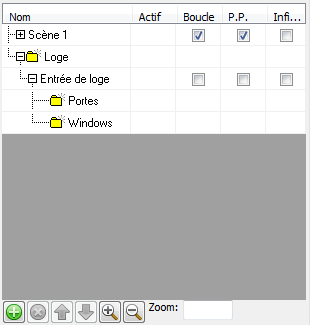

Pour classer les composants des scènes dans des dossiers
- Si la fenêtre Animator n'est pas ouverte, cliquez sur l'onglet Animation
le groupe de fonctions Créer
Animator
- Pour ajouter un sous-dossier à une scène, cliquez sur la scène en question avec le bouton droit de la souris, puis choisissez Ajouter un dossier dans le menu contextuel.
Pour ajouter un sous-dossier à un composant de scène, cliquez sur le composant en question avec le bouton droit de la souris, puis choisissez Ajouter un dossier dans le menu contextuel.
- Pour déplacer un sous-dossier, cliquez dessus avec le bouton droit de la souris, puis choisissez Couper dans le menu contextuel. Cliquez avec le bouton droit de la souris à l'endroit voulu, puis choisissez Coller dans le menu contextuel.
- Pour renommer un dossier, cliquez dessus et entrez un nouveau nom.
Conseil : Pensez à choisir des noms qui permettent d'identifier facilement les composants des scènes.
