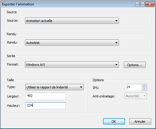

Pour exporter une animation au format AVI ou sous forme d'une séquence de fichiers image
- Cliquez sur l'onglet Animation
groupe de fonctions Exporter
Exportation d'une animation
. Cela a pour effet d'ouvrir la boîte de dialogue Exportation de l'animation.
- Pour exporter l'animation de point de vue actuellement sélectionnée, choisissez Animation actuelle dans la zone Source.
Pour exporter l'animation d'objet actuellement sélectionnée, choisissez Animator - Scène en cours dans la zone Source.
Pour exporter une séquence TimeLiner, choisissez l'option Chronologie des simulations dans la zone Source.
- Configurez les autres zones dans la boîte de dialogue Exportation de l'animation, puis cliquez sur OK. Pour plus d'informations, reportez-vous à la section Boîte de dialogue Exportation de l'animation.
- Dans la boîte de dialogue Enregistrer sous, entrez un nouveau nom de fichier et choisissez un autre emplacement de destination si vous ne voulez pas utilisez ceux qui sont proposés.
- Cliquez sur Enregistrer.
