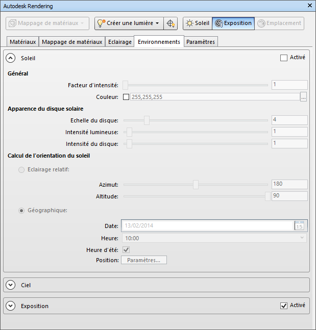

Utilisez l'onglet Environnements pour utiliser les propriétés du soleil et du ciel, et configurer les paramètres d'exposition.
Les effets du soleil et du ciel ne s'affichent que si l'exposition est activée. Dans le cas contraire, l'arrière-plan de la vue de la scène blanchit.
Définit et modifie les propriétés du soleil.
Active ou désactive le soleil. Si l'éclairage n'est pas activé dans le modèle, ce paramètre n'a aucun effet. Pour contrôler l'éclairage du modèle, accédez à l'onglet Point de vue
groupe de fonctions Style de rendu.
Définit les propriétés générales du soleil.
Définit l'intensité ou la luminosité du soleil. Les valeurs vont de 0 (pas de lumière) jusqu'au maximum. Plus la valeur est élevée, plus l'éclairage est lumineux.
Utilisez le sélecteur de couleur pour choisir la couleur du soleil.
Ces paramètres n'ont d'incidence que sur l'arrière-plan. Ils contrôlent l'apparence du disque solaire.
Indique la taille du disque solaire (1.0 = taille correcte).
Indique l'intensité lumineuse du soleil. Les valeurs vont de 0.0 à 25.0.
Indique l'intensité du disque solaire. Les valeurs vont de 0.0 à 25.0.
Définit l'angle du soleil.
Utilise une position du soleil relative sur le bâtiment ou le point de vue afin de générer rapidement un résultat de rendu à l'aide de l'éclairage solaire extérieur. Il s'agit du paramètre par défaut.
Indique les coordonnées d'azimut du système de coordonnées horizontales. La plage est comprise entre 0 et 360 degrés. Le paramètre par défaut est 135.
Indique l'altitude ou l'élévation au-dessus de l'horizon. La plage est comprise entre 0 et 90. Le paramètre par défaut est 50.
Sélectionnez Géographique pour utiliser les paramètres du soleil ou de l'emplacement.
Définit le paramètre de date actif.
Définit le paramètre d'heure actif.
Définit le paramètre à utiliser pour le passage à l'heure d'été.
Ouvre la boîte de dialogue Emplacement géographique.
